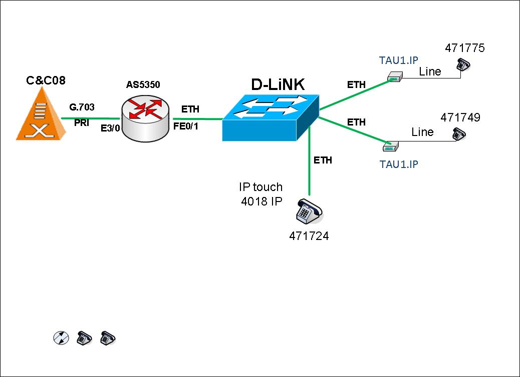

Сначала я подключил к AS5350 IP телефоны на основе TAU-1.IP по протоколу SIP, теперь появилась задача подключить IP телефон другой модели Alcatel-Lucent IP touch 4018 IP по протоколу SIP.
Из документа 8AL90824AAAAed01 (см. вложение) я узнал что для работы этого телефона требуется (в моём случае) TFTP сервер на котором должны находиться файлы
sipconfig.txt и sipconfig-MacAddress.txt с конфигурациями,
предварительно конечно нужно прописать соответствующие IP адреса на самом телефоне 4018 IP - указать где TFTP сервер.
Организовать TFTP сервер на Сisco не проблема, а вот захочет ли 4018 IP c Cisco работать. ??????
Я тут пытался сам набросать файлы конфигураций на основе данных с TAU-1.IP и 8AL90824AAAAed01 и
собственных соображений

Может кто подсказать в каком месте файла конфигурации sipconfig.txt прописывается сам номер телефона ???
Может кто показать реально рабочий файл sipconfig.txt на 4018 IP?????
Да, и всё же сколько dial-peer - телефонов можно прописать на AS5350 100? 200? или 1000

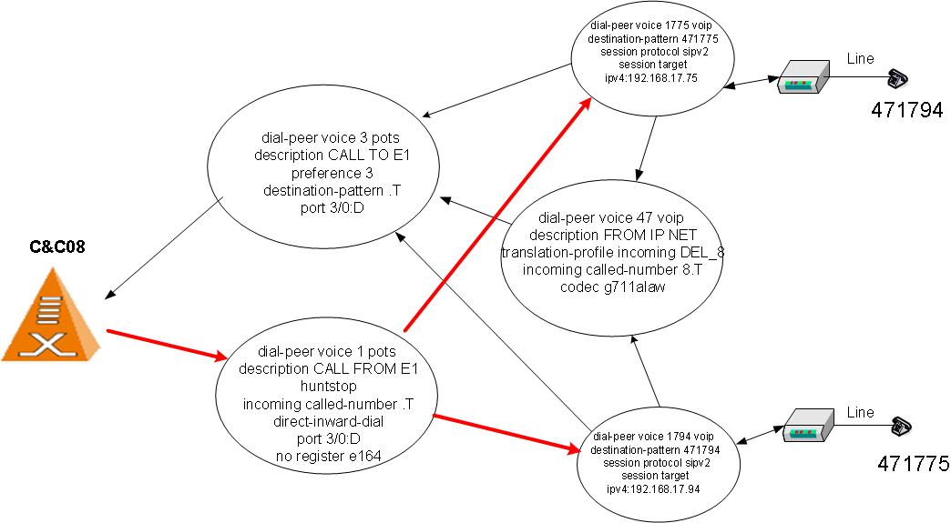

Вот как работает у меня
Возможен ли звонок с dial-peer VOIP на dial-peer VOIP, а то у меня получается что звонки между собой т.е. между
ip телефонами работают только через АТС к которой я подключен.
А может так и должно быть ...?
Re: AS5350 подключение IP телефонов .....
Сообщение root » 10 фев 2015, 07:59
dimondack писал(а):Возможен ли звонок с dial-peer VOIP на dial-peer VOIP
Нет.

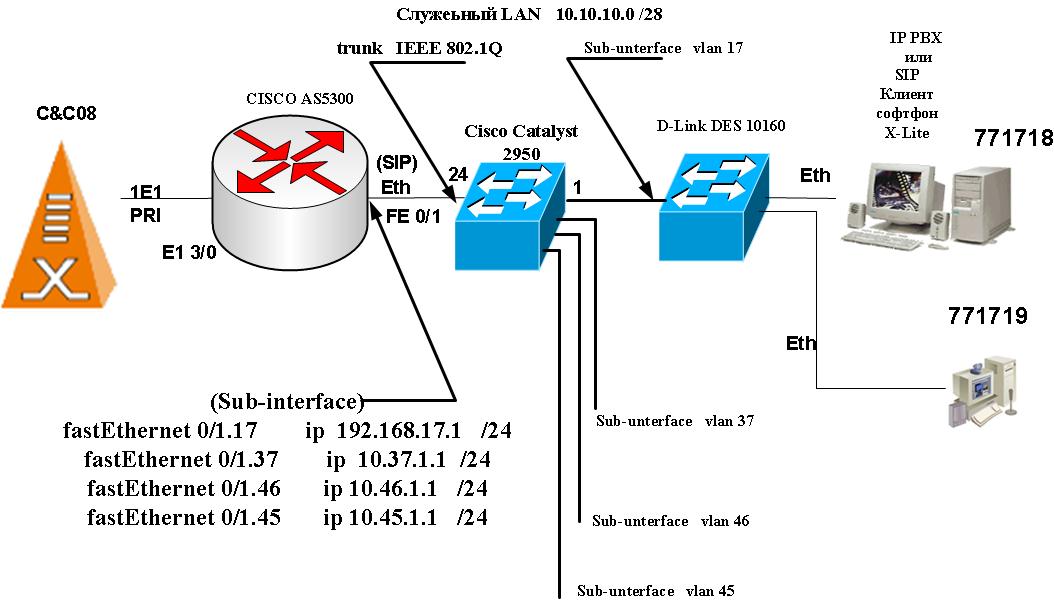

И наконец я подключил компьютер вместо iP телефона. см. схему
телефоны не всегда под рукой , а компьютер всегда есть.
не получалось сначала с регистрацией-авторизацией программы, да и не все программы-софтфоны удаётся настроить.
подсмотрел на соседней теме про sip-ua и сделал нечто похожее у себя
sip-ua
 retry invite 3
 retry response 3
 retry bye 3
 retry cancel 3
 timers trying 1000
 sip-server ipv4:192.168.17.1
а вот
authentication username test password 111D1C1603
у меня нет.. видимо версия IOS не та
есть только
AS5350(config-sip-ua)#aaa
AS5350(config-sip-ua)#aaa ?
username Configure population of User-Name AAA attribute
AS5350(config-sip-ua)#aaa username ?
calling-number Use calling number to populate AAA User-Name
proxy-auth Use Proxy-Authorization hdr to populate AAA User-Name
AS5350(config-sip-ua)#aaa username calling-number
как только я выбрал
у меня программа зарегистрировалась. см.файл Настройки X-lite рабочие
Теперь получается чтобы подключиться не нужен никакой пароль .
В итоге настроился я с одной X-lite, ну ещё PhonerLite вроде работает.
А что делать если я хочу чтобы каждый абонент регистрировался через логин/пароль. ?
Я так понимаю, что на as5350 я прописываю aaa....... где и указываю адрес радиус-сервера., а радиус-сервер это некоторый компьютер с установленным freeradius.
Правильно ли я расположил на схеме радиус?
Можно ли на windows 7 развернуть этот freeradius или тот же asterisk.

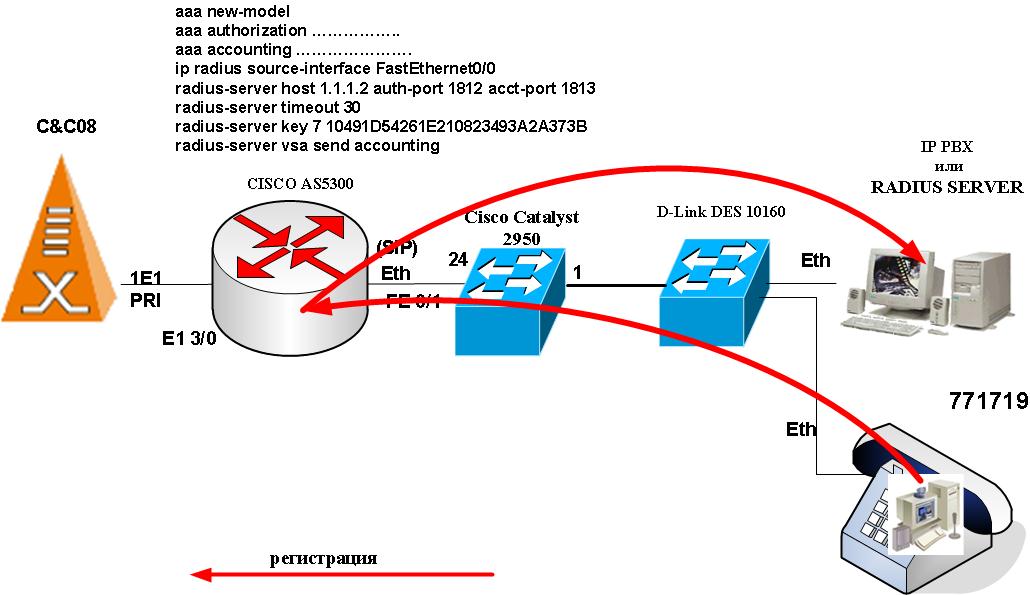

Как я понимаю регистрацию на радиус сервере

dimondack писал(а):Правильно ли я расположил на схеме радиус?
Чем радиус ближе к железке, которая к нему обращается - тем лучше. Соответственно, я бы подключил радиус в каталист.
