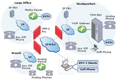

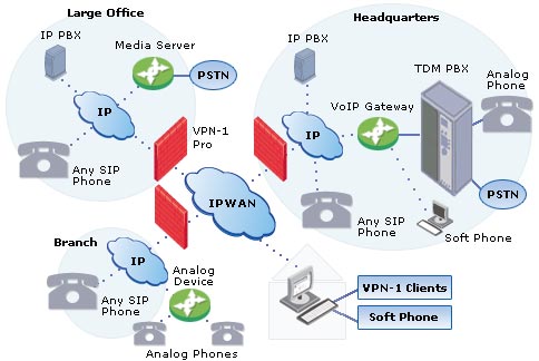

вот люди нарисовали как их штабквартира и удаленный офис (обычные телефоны и VoIP телефоны) звонят друг другу и как звонок из города "доезжает" до удаленного офиса, т.к. в удаленном офисе нет подключения к тфоп, а "доезжает" он по VoIP.

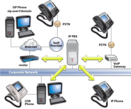

тут показано как IP PBX принимает звонки и через VoIP (левая часть) и через обычную линию (правая часть) через VoIP Gateway (который подключен и к обычной линии и к VoIP, тем самым трансформируя одну среду в другую и наоборот)

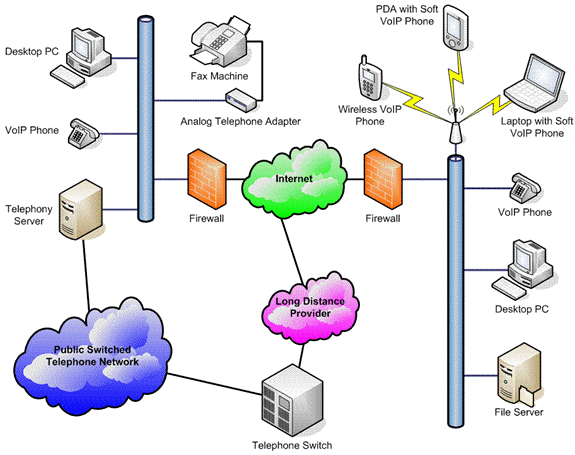

тут тебе даже факс нарисовали и с "переходником", т.е. обычный факсимильный аппарат в сети VoIP через "Analog Telephone Adapter"
