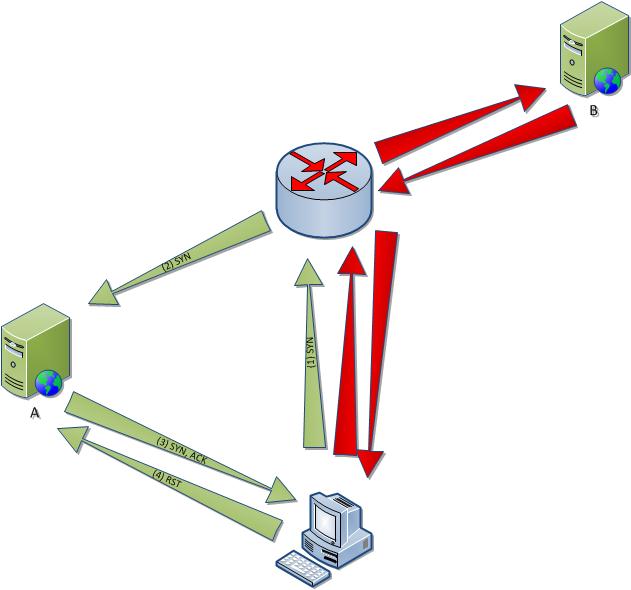

simpl3x писал(а):ничего лучше заворота на прокси не получилось сделать.
а ничего лучше и не придумаешь на самом деле
так и надо делать, трафик отключенных клиентов насильно заворачивать на "заглушку".
мы сами так делаем и все работает.
насколько я понял из твоих постов, то трафик клиентам микротик на "заглушку" успешно заворачивает и он до заглушки долетает.
что ты используешь в кач-ве "заглушки" ? И как это что-то настроено ?
в качестве заглушки nginx, с отключением в заголовке кэша. сама страница нормально отдаётся, если к ней на прямую обращаться.
просто смотрел обмен пакетами "я <-> сервер с заглушкой", почему то в изначальном варианте (зеленые стрелки на диаграмме), получалось следующее (Я) SYN - (C) SYN,ACK - (Я) RST и так по кругу. в этом случае IP адрес сервера с заглушкой был реальным, развернул на другой сервер, всё получилось так как надо(красным цевтом). правда в этом случае, как написано выше, прилетают пакеты с nat'ом, т.е. микротик подставляет адрес того куда я хотел попасть.
в любом случае, было две задачи: 1-уйти от прокси, так как не хотелось лишних нагрузок на шлюзы. 2-не делать окно на dlink для всего http трафика в обе стороны.
первую задачу, приоритетную, выполнил, вторую побочную нет.

root писал(а):ну это зависит от настроек микротика, с ним я тебе не подскажу, не ковырял никогда
в моем варианте, я пакеты отключенных клиентов со шлюза (сервер FreeBSD) перенаправлял мимо ната (если серый ип) напрямую на заглушку, где их правилом насильно заворачивал в nginx
вот к сожалению мтик не умеет делать редирект в том виде как это делает freebsd. он только на себя может сделать редирект. а все остальное это dst-nat.
root писал(а):это, честно, не осознал :)
я тоже, но очень хотелось =)
в итоге испытания на практике показывает падение нагрузки на ТП раза в 3
