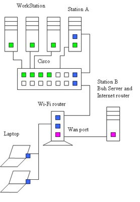

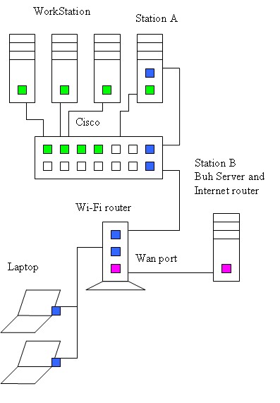

Настало утро понедельника :) и дабы прояснить ситуацию для всех светлых голов пытающихся проникнуться моей проблемой - решил взять в помощь старый добрый Пайнт.
Итак по схеме: Имеем три подсети
1 - зеленая основная рабочая сеть с компами и контроллерами (на схеме нет) ведет сбор и обработку данных технологического процесса.
2 - синяя сеть для управляющего персонала с выходом в Интернет
3 - красная собственно бухгалтерия, на схеме показан только сервер он же и роутер в интернет.
Основная задача - обеспечить передачу статистической информации из "приложения" запущенного на Station A к серверу бухгалтерии Station B.
Для справки "приложение" умеет выкладывать информацию в формате файлов *.dbf либо работать с сервером SQL.
Собственно мои хотелки - максимально защитить вход порта от Wi-Fi router.
Так, чтобы к моей машине Station A с "приложением" в идеале вообще ничего не приходило, либо как максимум ходили ответные пакеты с Бух сервера.
Ведь ACL вроде может заглядывать внутрь пакета TCP и проверять по флагам запрос это или ответ.
По вопросу файлового обмена в пятницу на скорую руку тестирование показало, что соединение устанавливается каждый раз - по разным портам, список:
445, 1025, 139, 1047, 1062, 1063, 1273, 1076, 1075.
Качаю мускул :) буду смотреть какие там пакеты.
