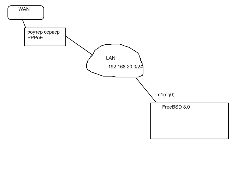

maradona
никак не могу найти истину в таком вопросе (пытался поднять, не получается)- должен ли работать в такой схеме:
еще один линк ng1 с rl1 к томуже роутеру или нет? посредством mpd, выдаются белые адреса, ну и шлюз по умолчанию получается одинаковый.
Re: PPPoE - 2 линка
СообщениеДобавлено: 25 фев 2010, 09:43
ну, а почему бы и нет, нуна тока поморочится с роутингом при подключении второго и все должно работать.
что конкретно у тя не получается ? установить соединение ? получить IP-адрес ? и т.д.
опиши подробнее свой вопрос
Re: PPPoE - 2 линка
СообщениеДобавлено: 25 фев 2010, 09:44
должен ли работать в такой схеме еще один линк ng1 с rl1 к томуже роутеру или нет?
Если адреса выдаются статично - то при условии захода под другим логином - да, под тем же - нет (из-за проблемы, связанной с присвоением одного и того же адреса на два разных интерфейса).
Если динамично - то, по идее, возможно даже под тем же логин/паролем.
ЗЫ: Только реши, что ты будешь делать с дефолт-роутом: два дефолта в одной fib-таблице пока не могут быть ;-)
Re: PPPoE - 2 линка
СообщениеДобавлено: 25 фев 2010, 11:15
maradona
root писал(а):ну, а почему бы и нет, нуна тока поморочится с роутингом при подключении второго и все должно работать.
не получается поднять линки одновременно, да и что делать в роутингом тоже до конца не понятно.

Jan 27 12:15:38 batmen mpd: [B2] IFACE: Up event
Jan 27 12:16:07 batmen mpd: [L1] LCP: no reply to 1 echo request(s)
Jan 27 12:16:17 batmen mpd: [L1] LCP: no reply to 2 echo request(s)
Jan 27 12:16:27 batmen mpd: [L1] LCP: no reply to 3 echo request(s)
Jan 27 12:16:37 batmen mpd: [L1] LCP: no reply to 4 echo request(s)
Jan 27 12:16:47 batmen mpd: [L1] LCP: no reply to 5 echo request(s)
Jan 27 12:16:47 batmen mpd: [L1] LCP: peer not responding to echo requests
Jan 27 12:16:47 batmen mpd: [L1] LCP: state change Opened --> Stopping
Jan 27 12:16:47 batmen mpd: [L1] Link: Leave bundle "B1"
Jan 27 12:16:47 batmen mpd: [B1] Bundle: Status update: up 0 links, total bandwidth 9600 bps
Jan 27 12:16:47 batmen mpd: [B1] IPCP: Close event
Jan 27 12:16:47 batmen mpd: [B1] IPCP: state change Opened --> Closing
Jan 27 12:16:47 batmen mpd: [B1] IPCP: SendTerminateReq #8
Jan 27 12:16:47 batmen mpd: [B1] IPCP: LayerDown
Jan 27 12:16:47 batmen mpd: [B1] IFACE: Down event
Jan 27 12:16:47 batmen mpd: [B1] IPCP: Down event
Jan 27 12:16:47 batmen mpd: [B1] IPCP: LayerFinish
Jan 27 12:16:47 batmen mpd: [B1] Bundle: No NCPs left. Closing links...
Jan 27 12:16:47 batmen mpd: [B1] IPCP: state change Closing --> Initial
Jan 27 12:16:47 batmen mpd: [L1] LCP: SendTerminateReq #17
Jan 27 12:16:47 batmen mpd: [L1] LCP: LayerDown
Jan 27 12:16:49 batmen mpd: [L1] LCP: SendTerminateReq #18
Jan 27 12:16:51 batmen mpd: [L1] LCP: state change Stopping --> Stopped
я так понимаю все из-за маршрута по умолчанию, он для обоих получается одинаковым, одни говорят должно работать при Source routing+разрулить фаером, другие говорят не будет работать, задача канечно специфическая, но уже просто интересно найти ответ в конце концов, в винде кстати подымается 2 линка без проблем.., вот какая картина во время подымания, и падания линков:

маршрут default 192.168.101.1 UGS 0 5 ng0 - то появляется то исчезает, хотя в конфиге опции добавления маршрута нет.

адреса статические,
так может такая схема и не должна работать?

Замени
set ipcp ranges 0.0.0.0/0 0.0.0.0/0
в секции pppoe_client: на
set ipcp ranges 0.0.0.0/0 1.1.1.1/32
и в pppoe_client1: на
set ipcp ranges 0.0.0.0/0 1.1.1.2/32
После чего оба туннеля у тебя должны подняться.
ЗЫ: после подъема обоих туннелей можешь озадачиваться проблемой "А что же мне с ними делать?" :)
Re: PPPoE - 2 линка
СообщениеДобавлено: 25 фев 2010, 19:20
maradona

нет не подымаются:

адреса статические
Пардон, пропустил вчера эту фразу.
Тогда никак :( Второй туннель сможешь поднять, только зайдя под другим логин/паролем (изменения в ipcp тут не помогут, т.к. тебе на обоих туннелях будет выдаваться один и тот же IP, кот. не может быть присвоен разным интерфейсам)

да логин и пароли разные, адреса статические, белые и разные естественно, разные тарифные планы.

Хмм... на роутере по быстрому поднял сервис на основе pppoed:
/usr/libexec/pppoed -a mega-office -p "*" -l pppoe em0
с настройками:
/etc/ppp/ppp.conf:
pppoe:
  allow mode direct
  set cd 5
  enable lqr echo chap chap81 MSCHAPv2 mssfixup ipcp
  disable pap deflate pred1 acfcomp protocomp
  deny deflate pred1 acfcomp
  set timeout 0
  set lqrperiod 30
  set mtu 1492
  set mru 1492
  set dns 8.8.8.8 1.1.1.1
  accept lqr dns
/etc/ppp/ppp.secret:
47711-1 vvvvv 192.168.121.182 * *
47711-2 vvvv 192.168.121.183 * *
Клиентом был ноутбук с mpd5 с настройками
mpd.conf:
default:
    load pppoe_client
    load pppoe_client1
pppoe_client:
    create bundle static B1
    create link static L1 pppoe
    set link enable multilink
    set link action bundle B1
    set auth authname "47711-1"
    set auth password "vvvvv"
    set link max-redial 10
    set link mtu 1492
    set link keep-alive 10 60
    set pppoe iface msk0
    set pppoe service ""
    open
pppoe_client1:
    create bundle static B2
    create link static L2 pppoe
    set link action bundle B2
    set auth authname "47711-2"
    set auth password "vvvv"
    set link mtu 1460
    open
после чего на клиенте поднялось два туннеля:
ng0: flags=88d1<UP,POINTOPOINT,RUNNING,NOARP,SIMPLEX,MULTICAST> metric 0 mtu 1492
        inet 192.168.121.182 --> 1.1.1.1 netmask 0xffffffff
ng1: flags=88d1<UP,POINTOPOINT,RUNNING,NOARP,SIMPLEX,MULTICAST> metric 0 mtu 1460
        inet 192.168.121.183 --> 1.1.1.2 netmask 0xffffffff
ЗЫ: проверил до кучи еще и подключение штатным ррр: два туннеля также нормально устанавливаются.
