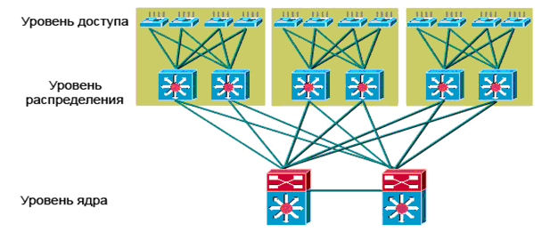

borin писал(а):А можно поподробнее, что за distribution уровень?
Уровень распределения (Distribution Layer) Образуется коммутаторами, работающими на третьем и четвертом уровнях согласно модели взаимодействия открытых систем (OSI). Коммутаторы уровня распределения связывают коммутаторы этого уровня доступа с центральными коммутаторами ЛВС, а именно с коммутаторами уровня ядра. Подключение коммутаторов уровня распределения к уровню ядра может быть выполнено как каналами Gigabit Ethernet так и каналами Gigabit Ethernet, объединенными между собой по технологии Gigabit EtherChannel.
У крока неплохо описаны Уровни иерархии ЛВС
borin писал(а):И пример оборудования если не сложно
Под наши задачи/нагрузки вполне удачно вписываются коммутаторы 3-го уровня Cisco Catalyst 3560/3750.
borin писал(а):Самое сложное это подобрать оборудование которое потом будет служить верой и правдой ;)
Это непросто, но еще сложнее - отстоять выделение соответствующих средств на приобретение выбранного ;-)
ЗЫ: Каталисты нас ни разу не подводили - отличные рабочие лошадки.
Уровни иерархии ЛВС
