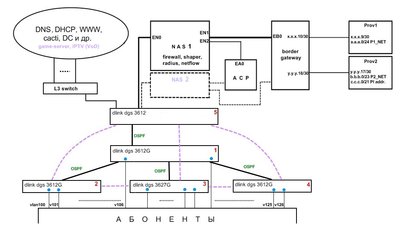

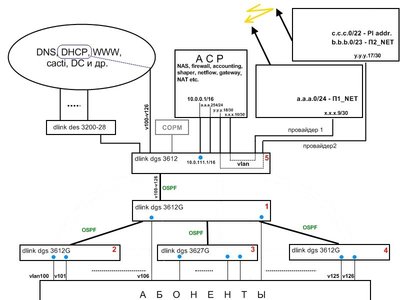

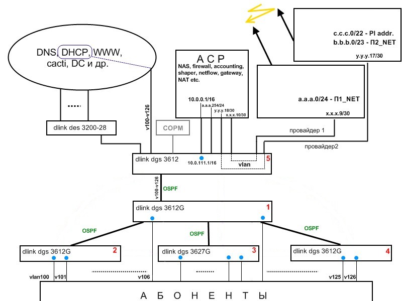

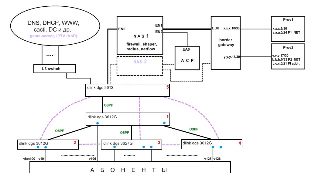

Всем день добрый! Имеется сеть, построенная на основе КТВ. Изначально была плоской, сейчас сеть разбита на подсети (vlan 100 - vlan 126), "гирлянды" постепенно перестраиваются в человечный вид.. В ядре (рис. сейчас..) 3 x D-Link 3612-G, 1 x D-Link 3612, 1 x D-Link 3627-G. На них собираются пользовательские vlanы (синие точки - шлюзы для пользователей в каждом влане), между коммутаторами настроен OSPF (связь коммутатор-коммутатор в отдельном влане, сеть /30). Но сейчас сделано немного криво, так как все вланы проброшены до DHCP сервера. Все пользователи авторизуются на сервере (впн, авторизация по ип), который выполняет в себе несколько функций (он же НАТ, он же шейпер, он же биллинг и т.д.)... он же узкое место в сети; поэтому сейчас полностью перестраиваем всю эту схему (рис. что хочется). От решения "все в одном" отказались и разные сервисы разносим на разные машины (PC-роутеры).
Что хочется изменить:
1) вынести все сервера из дефолтного влана;
2) отделить юридеских лиц также в отдельные вланы;
3) добавить избыточные линки между коммутаторами в ядре, для этого избавиться от проброса всех вланов до DHCP (если я правильно понимаю DHCP option 82 мне в помощь?);
4) выдавать пользователям только белые ип-адреса, отказаться от НАТа в новой схеме;
5) учесть возможность работы 2-х и более НАСов, учитывая, что ip-адреса будут пользователям выдаваться статически (не из пула)
6) получить номер AS, поднять BGP, чтоб хоть как-нибудь балансировать нагрузку на каналы и иметь возможность резервирования.
Сейчас главный вопрос, это тестирование всей схемы, которую хочется, в тех условиях, что имеется...
Как сэмулировать соединение от 2-х провайдеров на бордере?
Сразу извиняюсь, что объясняюсь нечетко, прошу сильно не пинать:))
Буду благодарен за любые высказывания и пожелания, т.к. опыта немного, поэтому некоторые нюансы мог не учесть.
что хочется...
сейчас...

YaEvgen писал(а):5) учесть возможность работы 2-х и более НАСов, учитывая, что ip-адреса будут пользователям выдаваться статически (не из пула)
ну по нарисованной тобой схеме это получится без проблем
а "АСР" это что ? Автоматизированная Система Расчетов ?
а что у тебя гоняет OSPF ?
NAS`ы держат подключения PPTP или PPPoE ?

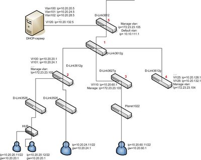

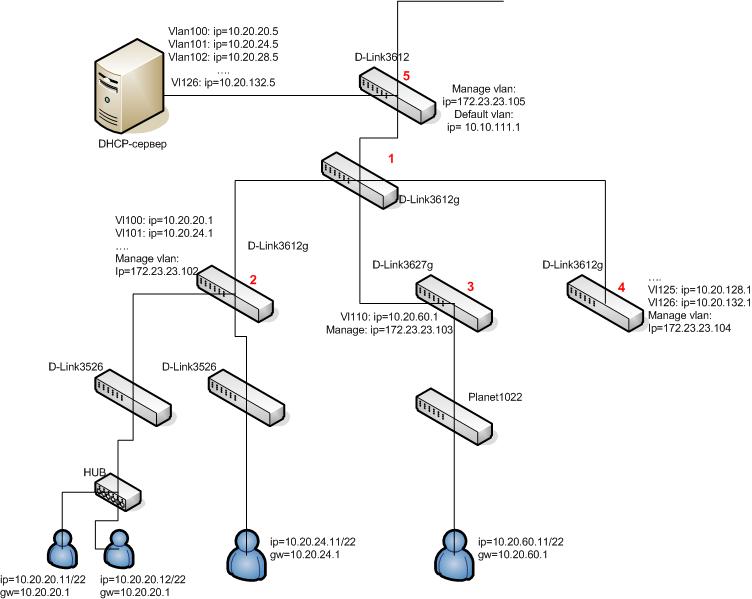

уточню вопрос, сейчас dhcp работает по следующему принципу ->рис. 1
рис.1
то есть решение принимается на основе влана, в добавок к ip, mask, gateway и dns, пользователь получает 2 маршрута: сетки 10.20.0.0/16 и 10.10.0.0/16 через шлюз абонента. Сеть 10.20.0.0/16 охватывает все подсети пользователей (полученные разбиением этой сетки на подсети /22) - это пользователям для dc-хаба, сетка 10.10.0.0/16 добавляется, чтоб у них не пропадал доступ к днсам, впн-серверу и другим серверам (т.к. авторизовываются они по впн) а также в этой подсетке в дефолтном влане болтаются абоненты, ранее подключенные к др. провайдеру (мы начали работать через него, как агенты), которые авторизуются по pppoe, они тоже активные пользователи dc-хаба.
А сейчас хочется избавиться от проброса до dhcp всех вланов, но чтоб он выдавал на адреса на основании номера vlana. Кого мне сделать relay-агентом? Будет ли коммутатор пересылать запросы на сервер DHCP и корректно передавать всю конфигурацию ip пользователю, если у DHCP будет находиться в подсети A(vlan x), управление коммутатором в подсети В(vlan y), а пользователь должен получить ip из подсети C(vlan z)?

дополню картину, в сети около 1500(наших пользователей)+500(другого провайдера), авторизация pptp (в будущем, поддержка l2tp), сейчас в он-лайне максимум 500-600 пользователей, трафик через нас(он же биллинг, он же нат...) порядка 20 kpps.
я правильно понимаю, что в первую очередь лучше поменять d-link3612, который на схемах под номером 5?
чтобы вы посоветовали вместо 3028, к которому сейчас подключены большинство серверов (dns, web, dc, мониторинг, почта, ntp, ftp, в будущем туда переместится DHCP:), возможно VoD и игровые сервера)? все эти сервера хочу сделать в отдельный влан, и эту подсетку выдавать пользователям по DHCP.
root писал(а):а что у тебя гоняет OSPF ?
по ospf сейчас идет трафик между абонентами (хаб) и от абонентов к серверу авторизации и др. серверам

YaEvgen писал(а):сейчас dhcp работает по следующему принципу
то что он у тя сейчас так работает я понял
YaEvgen писал(а):то есть решение принимается на основе влана
тогда тебе нужно включать option 82, с её помощь можно получать номер влана из которого пришел запрос
вот тут я приводил dhcpd.conf и пример настроек свича Dlink, DHCP выдает адрес на основе порта коммутатора
выдавать по влану тоже реально, вот пример:
class "comp-vlan400"{
    match if (binary-to-ascii(10, 16, "", substring(option agent.circuit-id, 2, 2))="400");
shared-network mynet {
     subnet 10.XXX.XXX.0 netmask 255.255.255.0 {
              option routers 10.XXX.XXX.1;
             pool {
                        range 10.XXX.XXX.10 10.XXX.XXX.254;
                        allow members of "comp-vlan400";
YaEvgen писал(а):Кого мне сделать relay-агентом?

YaEvgen писал(а):по ospf сейчас идет трафик между абонентами (хаб) и от абонентов к серверу авторизации и др. серверам
правильно ли я понимаю что default gateway или GW для выдаваемых клиенту маршрутов являются железки с номерами 2,3,4 ?
YaEvgen писал(а):потому что я не понимаю каким образом border будет понимать, кому он должен отправить пакет nas1 или nas2, если адреса статически привязаны к учетным записям абонентов.
а чего тут монимать ? два статик роута и все дела. NAS смотрит на Border дефолтом, а ты берешь и выделяшь для каждого NAS`а свою подсеточку реальников и роутишь их с Border`а на NAS`ы
YaEvgen писал(а):отсюда и проблемы с непониманием насчет работы 2-х nas'ов (псевдо-распределение нагрузки будет засчет DNS)
ах вот оно в чем дело, теперь понял. т.е. ты хочешь чтобы юзер мог подключиться к любому NAS`у. Я то подумал, что у юзера будет четко прописан NAS к которому подключаться.
ну тогда тебе между Border и NAS`ами тоже придется поднимать какой либо протокол динамической маршрутизации. Только так Border будет знать какой адрес на каком NAS тусует.
Но я бы так не делал, не очень надежная схема получается, да и распределение нагрузки весьма косвенное. В подобных случаях я как раз не люблю динамику, её сложно спрогнозировать.

YaEvgen писал(а):Я, наверно, неправильно сформулировал вопрос.
я не понимаю твоих замутов. в этой схеме у NAS`а deаfault смотрит на Border, у Border должен быть маршрут сетки с.с.с.0/25 на NAS

root писал(а):тогда тебе нужно включать option 82, с её помощь можно получать номер влана из которого пришел запрос
             pool {
так в том конфиге dhcp-сервер и свич находятся в одной сетке и в одном влане. или мне тоже не париться, а просто тупо добавить dhcp в влан управления коммутаторов и назначить ip из подсети свичей? по поводу shared-network спасибо - это то, что нужно как раз:)
как это ког, свичи конечно
мне надо на каждом свиче доступа включать dhcp relay и option82 или достаточно включить это все на 36хх? если на доступе, то не возникнет проблем с неуправляемыми хабами и железом, которое не поддерживает данную опцию?

root писал(а):ах вот оно в чем дело, теперь понял. т.е. ты хочешь чтобы юзер мог подключиться к любому NAS`у. Я то подумал, что у юзера будет четко прописан NAS к которому подключаться.
именно так, у всех пользователей будет указан один адрес впн-сервера (доменное имя), а днсы будут выдавать по очереди.. основная идея, это не распределение нагрузки, а резервирование: если один из nas'ов делается недоступным, то днсы будут отдавать только рабочий.
все верно, так оно и есть, но теперь я добавляю еще несколько адресов из сетки другого провайдера а.а.а.0/24 и весь замут в том чтоб если пакет пришел от NAS'а с src из сетки а.а.а.0/24, то отправлялся бы на первый интерфейс border'а EB1, а если src из сетки с.с.с.0/25 - то на EB2.
Просто схема на рисунке ("что хочется") условная, и внешние интерфесы border'а уходят не к провайдерам а к локальным интерфейсам текущего "все в одном".

YaEvgen писал(а):. или мне тоже не париться, а просто тупо добавить dhcp в влан управления коммутаторов и назначить ip из подсети свичей?
именно так
пусть DHCP смотрит в "сетку управления" свичами и общается с ними там
YaEvgen писал(а):мне надо на каждом свиче доступа включать dhcp relay и option82 или достаточно включить это все на 36хх? если на доступе, то не возникнет проблем с неуправляемыми хабами и железом, которое не поддерживает данную опцию?
если у тя сетка не 100% управляемая, то включать нуна там где есть возможность включить и там же где есть возможность определить из какого влана пришел запрос
в твоем случае как минимум на всех железках что етсь на твоей схеме
YaEvgen писал(а):то не возникнет проблем с неуправляемыми хабами и железом, которое не поддерживает данную опцию?
ну они тупо пропустят DHCP запрос через себя, а когда он попадет на управляемое железо он будет перенаправлен на твой DHCP сервер

YaEvgen писал(а):все верно, так оно и есть, но теперь я добавляю еще несколько адресов из сетки другого провайдера а.а.а.0/24 и весь замут в том чтоб если пакет пришел от NAS'а с src из сетки а.а.а.0/24, то отправлялся бы на первый интерфейс border'а EB1, а если src из сетки с.с.с.0/25 - то на EB2.
без BGP и собственных адресов у тя тока один выход это PBR, только так ты сможешь по src раскидывать пакеты между провами
YaEvgen писал(а):Просто схема на рисунке ("что хочется") условная, и внешние интерфесы border'а уходят не к провайдерам а к локальным интерфейсам текущего "все в одном".
но потом то появятся BGP и свои адреса, вот тогда PBR можно будет убрать
опять же, можно снять бордер и вместо него поставить каталист он и PBR сделает и BGP сможет поддержать, правда без full-view

root писал(а):но потом то появятся BGP и свои адреса, вот тогда PBR можно будет убрать
Бордер специально покупался для этих требований, в том числе и прием full-view, с перспективой на будущее после получения AS.
А сделать я хочу что-то в этом роде http://lartc.org/howto/lartc.rpdb.multiple-links.html (это при переходе на эту схему, но естественно до перехода на BGP и своих адресов)
а между NAS'ами и border'ом (в случае, когда 2 x NAS'a) какой протокол использовать? OSPF?
