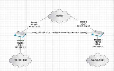

Простая задачка очень тривиальная, но бьюсь уже третий день...
RB-1:

Туннель подымается
[admin@MikroTik] /interface ovpn-client> /ping 192.168.10.1
HOST                                     SIZE TTL TIME  STATUS
192.168.10.1                               56  64 5ms
    sent=6 received=6 packet-loss=0% min-rtt=5ms avg-rtt=5ms max-rtt=5ms
[admin@MikroTik] /interface ovpn-client> /ping 192.168.4.1
192.168.4.1                                56  64 5ms
    sent=5 received=5 packet-loss=0% min-rtt=5ms avg-rtt=5ms max-rtt=5ms
[admin@MikroTik] /interface ovpn-client> /ping 192.168.4.1 src-address=192.168.1.1
                                                        packet rejected
                                                        packet rejected
                                                        packet rejected
                                                        packet rejected
                                                        packet rejected
                                                        packet rejected
                                                        packet rejected
    sent=7 received=0 packet-loss=100%
При этом запуск снифера на RB-4 ни дает никаких пакетов
[admin@MikroTik] /tool sniffer> quick ip-address=192.168.1.1/32
INTERFACE     TIME    NUM DIR SRC-MAC           DST-MAC           VLAN   SRC-ADDRESS                         DST-ADDRESS                         PROTOCOL   SIZE
Сервер в сети RB-1 пинает др сервер в сети RB-4С, снифер на RB-1 дает вот что
[admin@MikroTik] /tool sniffer> quick ip-protocol=icmp ip-address=192.168.4.1
ether2...    0.188      1 <-                                             192.168.1.2                         192.168.4.14                        ip:icmp      60
bridge...    0.188      2 <-                                             192.168.1.2                         192.168.4.14                        ip:icmp      60
ether2...    5.186      3 <-                                             192.168.1.2                         192.168.4.14                        ip:icmp      60
bridge...    5.186      4 <-                                             192.168.1.2                         192.168.4.14                        ip:icmp      60
ether2...   10.184      5 <-                                             192.168.1.2                         192.168.4.14                        ip:icmp      60
bridge...   10.184      6 <-                                             192.168.1.2                         192.168.4.14                        ip:icmp      60
кто и где реджектит пакеты плз нид хел уже кончились идеи (

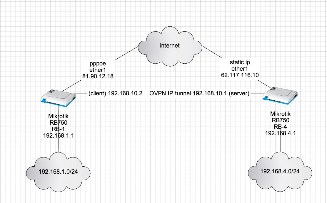

Сообщение harius » 21 янв 2014, 09:25
Трасировка с 192.168.1.2 к 192.168.4.14
C:\Users\Администратор.BIKOL>tracert 192.168.4.14
Трассировка маршрута к 192.168.4.14 с максимальным числом прыжков 30
  1    <1 мс    <1 мс    <1 мс  192.168.1.1
  2     *        *        *     Превышен интервал ожидания для запроса.
  3  ^C
Пробуем пинать удаленный конец туннеля с 192.168.1.2
C:\Users\Администратор.BIKOL>ping 192.168.10.1
Обмен пакетами с 192.168.10.1 по с 32 байтами данных:
Ответ от 192.168.10.1: число байт=32 время=5мс TTL=63
Статистика Ping для 192.168.10.1:
    Пакетов: отправлено = 4, получено = 4, потеряно = 0
    (0% потерь)
Приблизительное время приема-передачи в мс:
    Минимальное = 5мсек, Максимальное = 5 мсек, Среднее = 5 мсек
C:\Users\Администратор.BIKOL>tracert 192.168.10.1
Трассировка маршрута к 192.168.10.1 с максимальным числом прыжков 30
  2     5 ms     5 ms     5 ms  192.168.10.1
Трассировка завершена.
Локалка RB-1 ходит в сеть самостоятельно, для этого NAT
Попробовал отключить drop правила на RB-1 результат тотже, что то их реджектит, NAT чуть позже попробую поменять правило, когда возле рутера будет адекватный человек.
Мне тоже кажется что пакеты не уходят с RB-1
Вот конфига RB-4:

 5  R  ;;; wifi key ********
       wlan1                                                                                                                                wlan              1500  2290
 6  R  ;;; LAN
       bridge-local                                                                                                                         bridge            1500  1598
 7 DR  <ovpn-petrasha>                                                                                                                      ovpn-in           1500
[admin@MikroTik] > /ip firewall filter print
Flags: X - disabled, I - invalid, D - dynamic
 0   chain=input action=accept protocol=tcp dst-port=80
 1   ;;; default configuration
     chain=input action=accept protocol=icmp
 2   ;;; default configuration
     chain=input action=accept connection-state=established
 3   ;;; default configuration
     chain=input action=accept connection-state=related
 4   ;;; SSH
     chain=input action=accept protocol=tcp in-interface=ether1-gateway dst-port=22
 5   ;;; OpenVPN
     chain=input action=accept protocol=tcp dst-port=1194
 6   chain=input action=accept dst-address=192.168.1.0/24
 7   chain=input action=accept src-address=192.168.1.0/24
 8   ;;; default configuration
     chain=input action=drop in-interface=ether1-gateway
[admin@MikroTik] > /ip firewall nat print
 0 X chain=srcnat action=accept src-address=192.168.1.0/24
 1 X chain=srcnat action=accept dst-address=192.168.1.0/24
     chain=srcnat action=masquerade to-addresses=0.0.0.0 out-interface=ether1-gateway
[admin@MikroTik] > /ip route print
Flags: X - disabled, A - active, D - dynamic, C - connect, S - static, r - rip, b - bgp, o - ospf, m - mme, B - blackhole, U - unreachable, P - prohibit
 #      DST-ADDRESS        PREF-SRC        GATEWAY            DISTANCE
 0 A S  0.0.0.0/0                          62.117.116.9              1
 1   S  0.0.0.0/0                          10.0.0.2                  2
 2 ADC  62.117.116.8/29    62.117.116.10   ether1-gateway            0
 3 A S  192.168.1.0/24                     192.168.10.2              1
 4 ADC  192.168.4.0/24     192.168.4.1     bridge-local              0
 5 ADC  192.168.10.2/32    192.168.10.1    <ovpn-petrasha>           0
 6 ADC  192.168.88.0/24    192.168.88.1    bridge-local              0

Re: 2 x RB750 + PPPoE + OpenVPN
Сообщение harius » 21 янв 2014, 09:28
root писал(а):С микротиком не работал пока, но:
Как выглядит трасса (traceroute) с 192.168.1.2 до 192.168.4.14 ?
вывод ip route print с RB-4 ?
harius писал(а):кто и где реджектит пакеты плз
а если отключить фаирвол на RB-1 на время ? точно последнего deny any any нет ? если есть, то убрать последний deny и посмотреть, все тоже самое - reject ?
harius писал(а):[admin@MikroTik] > /ip firewall nat print
что то не очень понятен вывод, т.к. зачем там NAT вообще ? Суть туннеля сквозной доступ одной сети к другой без NAT`а.
Да как раз первые два правила:
 0   chain=srcnat action=accept to-addresses=0.0.0.0 dst-address=192.168.4.0/24
 1   chain=srcnat action=accept src-address=192.168.4.0/24
должны исключить хождение через нат пакетов сетей, мне так кажется

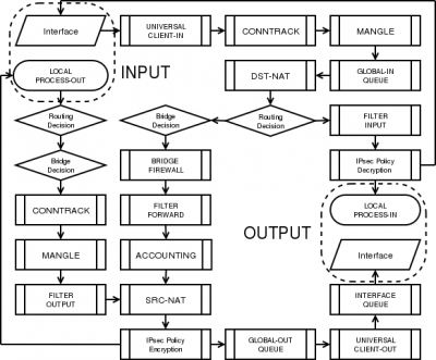

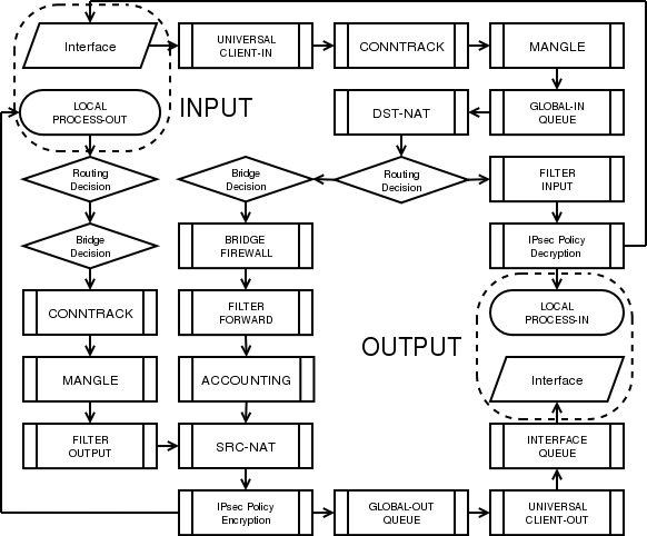

Сообщение root » 21 янв 2014, 10:27
Так же стоит обратить внимание на chain forward:
The chain forward is used to process packets passing through the router.
Так же там можно прочесть про:
log ( yes | no; default: no) - specifies, to log the action or not
Соотвественно добавь логирование к правилам и посмотришь попадают ли пакеты под правило, а если попадают, то под какое.
Схема прохождения пакета через firewall:
MikroTik_ip_packet_flow
