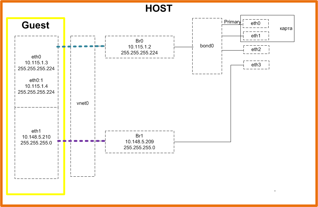

Сообщение dimondack » 08 окт 2016, 15:30
HOST
Вообщем так
у меня там 4 интерфейса
Надо обязательно выяснить кто есть кто. Начал тыкать патчкорд в свободные интерфейсы и смотреть кто поднимается когда дошёл до eth0, то тут же оторвал наш сервер станционный от SSW si3000
Аварийная панель тут же вся окрасилась в соответствующий цвет :) :)
eth0 в настройках bond0 указан как primary
Таким образом понял что патчкорды куда ни попадя тыкать нельзя.....!!!!!!
Выбрал eth3
"отбондил" интерфейс eth3
#ifenslave -d bond0 eth3
убедился что он "отбондился"
#cat /proc/nat/bonding/bond0
что его там нет
Интерфейс vnetX не привязан к какому то конкретному интерфейсу системы
делай мост между адаптером VM и реальным сетевым ифейсом.
создал мост br1
прикрутил настройки
указал в нем eth3
рестартанул
#service network restart
Guest
и пошёл на машину Guest
Видимо далее это "Ок google" ;)
https://access.redhat.com/documentation/en-US/Red_Hat_Enterprise_Linux/6/pdf/Virtualization_Administration_Guide/Red_Hat_Enterprise_Linux-6-Virtualization_Administration_Guide-en-US.pdf
полезный документик
создал на виртуальной машине ещё один Network
ну и на нём прикрутил все нужные настройки
рестартанул
и опять оторвал сервер от станции.....
Корзины MEA10 MEA20 не пингуются.
Оказывается маршрут по умолчанию сменился
создал необходимые
route-eth0(с маршрутом по умолчанию в сеть станции)
route-eth1(в сеть удалённого сервера openMN)

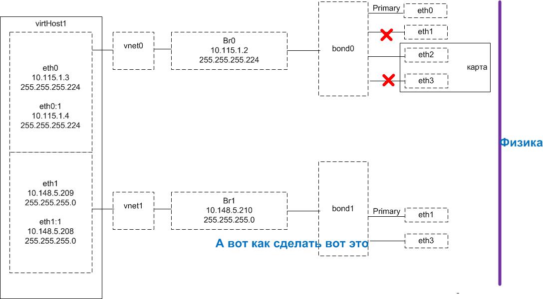

А возможно ли иметь в наличие 2 default маршрута
в смысле для одного интерфейса 1 defualt и для другого
