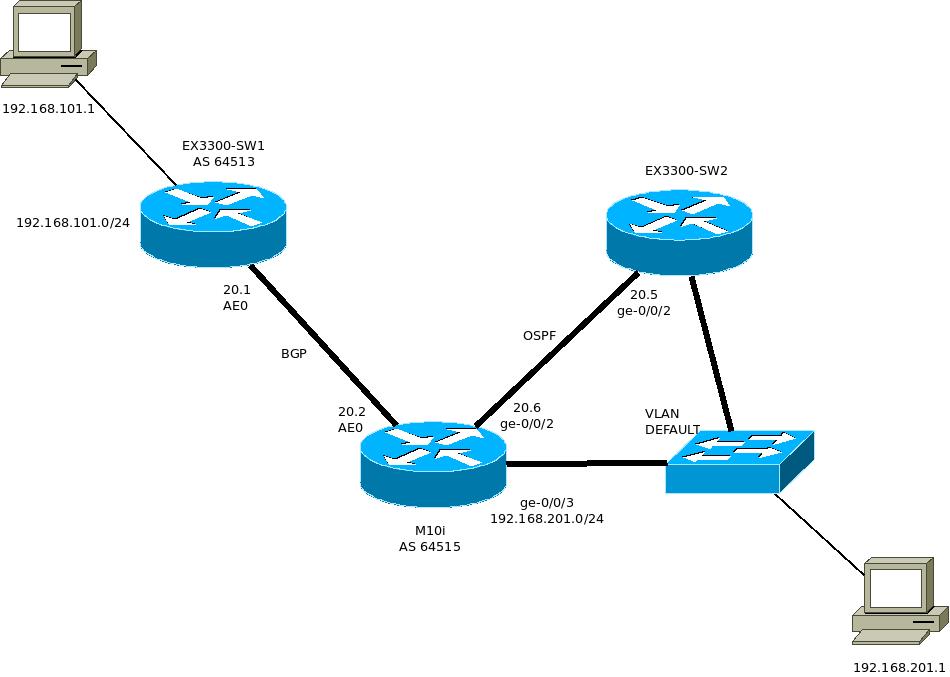

Это все странно, в общем у меня есть 3 железки и пару серверов, я перенес схему на реальное железо и получил тот же самый эффект.
Первое прикладываю нормальную схему топологии сети.
Конфиги такие, SW1

Ок, теперь трасируем с 192.168.201.1 адрес: 192.168.101.1:
root@test2:~# traceroute 192.168.101.1
traceroute to 192.168.101.1 (192.168.101.1), 30 hops max, 60 byte packets
 1  192.168.201.254 (192.168.201.254)  0.174 ms  0.148 ms  0.194 ms
 2  192.168.20.1 (192.168.20.1)  1.374 ms  1.454 ms  1.479 ms
 3  192.168.101.1 (192.168.101.1)  0.152 ms  0.178 ms  0.162 ms
включаем на M10i правило перенаправления пакетов:
set interfaces ge-0/0/3 unit 0 family inet filter input classify-customers
смотрим результат:
 1  192.168.201.254 (192.168.201.254)  0.221 ms  0.219 ms  0.300 ms
 2  192.168.20.5 (192.168.20.5)  1.871 ms  1.959 ms  1.989 ms
 3  192.168.20.6 (192.168.20.6)  0.259 ms  0.309 ms  0.290 ms
 4  192.168.20.1 (192.168.20.1)  1.188 ms  1.280 ms  1.306 ms
 5  192.168.101.1 (192.168.101.1)  0.238 ms  0.222 ms  0.202 ms
Все работает как часы, то есть для исходящего из нашей сети трафика мы можем менять маршрут направления, но нам надо перенаправить входящий трафик, так что:
deactivate interfaces ge-0/0/3 unit 0 family inet filter input
set interfaces ae0 unit 0 family inet filter input classify-customers-WAN
и смотрим результат:
root@M10I# run clear firewall log
с тестового сервера:
root@t1:~# ping -c 1 192.168.201.1
PING 192.168.201.1 (192.168.201.1) 56(84) bytes of data.
64 bytes from 192.168.201.1: icmp_req=1 ttl=62 time=0.231 ms
--- 192.168.201.1 ping statistics ---
1 packets transmitted, 1 received, 0% packet loss, time 0ms
rtt min/avg/max/mdev = 0.231/0.231/0.231/0.000 ms
root@M10I# run show firewall log
Log :
Time      Filter    Action Interface     Protocol        Src Addr                         Dest Addr
13:32:38  pfe       A      ae0.0         ICMP            192.168.101.1                    192.168.201.1
root@t1:~# traceroute  192.168.201.1
traceroute to 192.168.201.1 (192.168.201.1), 30 hops max, 60 byte packets
 1  192.168.101.254 (192.168.101.254)  1.068 ms  1.094 ms  1.108 ms
 2  192.168.20.2 (192.168.20.2)  0.240 ms  0.227 ms  0.218 ms
 3  192.168.201.1 (192.168.201.1)  0.173 ms  0.197 ms  0.181 ms
А вот трасса так и не изменилась, трафик так и не ушел на next-hop.
Вроде в этот раз все описал, схемы сделал. К сожалению не совсем хватает времени на все.

к сожалению он не поддерживает накладку filter без unit, в общем попробовал
root@M10I# show interfaces ge-0/0/0
unit 0 {
    family inet {
        filter {
            input classify-customers-WAN;
        address 192.168.20.2/30;
Log :
13:03:06  pfe       A      ge-0/0/0.0    ICMP            192.168.101.1                    192.168.201.1
13:03:05  pfe       A      ge-0/0/0.0    ICMP            192.168.101.1                    192.168.201.1
13:03:04  pfe       A      ge-0/0/0.0    ICMP            192.168.101.1                    192.168.201.1
root@PC1:~# traceroute  192.168.201.1
 1  192.168.101.254 (192.168.101.254)  1.507 ms  1.611 ms  1.602 ms
 2  192.168.20.2 (192.168.20.2)  0.146 ms  0.206 ms  0.197 ms
 3  192.168.201.1 (192.168.201.1)  0.174 ms  0.188 ms  0.163 ms
В общем разобрал агрегацию, эффект тот же, трафик не уходит в другую таблицу.

Re: FBF Juniper, не хочет работать
Сообщение root » 13 фев 2016, 09:34
Melman писал(а):он не поддерживает накладку filter без unit
ну это ессно, т.к. это заложено в девайсе и мануале по настройке интерфейсов.
Melman писал(а): эффект тот же
Мда.. странно все это. Исходя из конфигов все верно, да и в этом тесте ge-0/0/0 ничем уже не отличается от ge-0/0/3 в предыдущем.
Чую что скорее всего ответ прост, но мы оба его не видим, т.к. ну очень странно, что в одну сторону "да", а в другую сторону нет.
Хорошо, ещё мысль на попробовать:
Измени в classify-customers-WAN с source-address на destination-address 192.168.201.1 и давай посмотрим, попадут ли пакеты под log.
P.S. А так же покажи вывод:
show arp no-resolv 192.168.20.1
для моего успокоения :)
Сообщение Melman » 15 фев 2016, 13:03
Спасибо, в данный момент перенаправление заработало, мне помогли: http://forums.juniper.net/t5/Junos/Juni ... d-p/287376
я конечно не совсем осознал что именно влияет на все это, требуется переварить, но после применения политик фильтрации, таблица машрутизации выглядит так:

Мне кажется здесь есть над чем подумать, почему-то с виду стандартная ситуация оказалась не совсем стандартной.
Melman
Сообщения: 13
Зарегистрирован: 12 янв 2016, 00:11
Сообщение root » 16 фев 2016, 08:25
Так там же написали. Процитирую тут:
aarseniev писал(а):Your FBF problem has nothing to do with BGP.
Your FBF does not work because You have a 192.168.201/24 route in Your "sp1-route-table.inet.0" table and when a packet is put through this table, it finds a more specific route with interface ge-0/0/3.0 to exit from:
sp1-route-table.inet.0: 7 destinations, 7 routes (7 active, 0 holddown, 0 hidden)
+ = Active Route, - = Last Active, * = Both
0.0.0.0/0          *[Static/5] 01:04:31
                    > to 192.168.20.5 via ge-0/0/2.0
192.168.20.0/30    *[Direct/0] 01:04:31
                    > via ae0.0
192.168.20.2/32    *[Local/0] 01:04:31
                      Local via ae0.0
192.168.20.4/30    *[Direct/0] 01:04:31
                    > via ge-0/0/2.0
192.168.20.6/32    *[Local/0] 01:04:31
                      Local via ge-0/0/2.0
192.168.201.0/24   *[Direct/0] 01:04:31
                    > via ge-0/0/3.0
192.168.201.254/32 *[Local/0] 01:04:31
                      Local via ge-0/0/3.0
Please add the following to Your M10i config:
set policy-options policy-statement only-ge002 term 1 from protocol direct
set policy-options policy-statement only-ge002 term 1 from route-filter 192.168.20.4/30 exact
set policy-options policy-statement only-ge002 term 1 then accept
set policy-options policy-statement only-ge002 term 2 then reject
set routing-options rib-groups fbf-group import-policy only-ge002
policy only-ge002 влияет на импорт маршрутов из основной таблицы в sp1-route-table.inet.0, что ты и наблюдаешь после применения фильтра.
Как я и писал выше:
Так и вышло :)
Ну конечно, все логично ! Маршрут до 192.168.201.0/24 через ge-0/0/3 является more specific маршрутом по отношению к 0.0.0.0/0 через ge-0/0/2.
Вот потому то пакет и уходил через ge-0/0/3, а не через ge-0/0/2. Вот я слЯпой... посыпаю голову пеплом.
