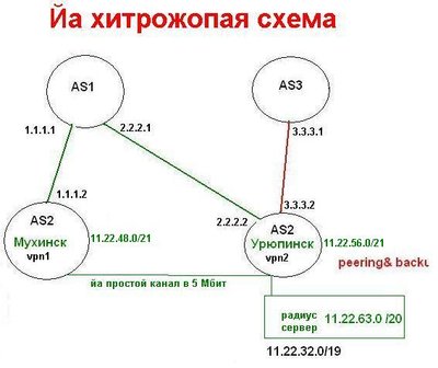

brainiac писал(а):Я имел ввиду вот такую схему.
Ну так это как раз схема без прямого линка
brainiac писал(а):Насколько она рабочая?
обе схемы рабочие, но твоя с одним условием:
brainiac писал(а):Т.е. насколько я понял дополнительные роуты не нужны.
в твоем случае как раз нужны
ты правильно сделал что нарисовал схему, визуализация всегда способствует пониманию, но ты её не дорисовал, а именно на ней не хватает "трафика", стрелок, как будет ходить трафик и при каких анонсах со стороны города "А" и города "Б".
начни с того, что пририсуй на своей схеме ещё несколько объектов, а именно добавь пару хостов, один в городе "А" с IP-адресом 111.222.33.10, а второй в городе "Б" с IP-адресом например 111.222.60.10.
а далее попробуй представить что из инета обращаются к этим хостам (их IP-шникам), вот пакет долетел до твоего провайдера (AS100), ему из обоих городов ты анонсишь 111.222.32.0/19, т.е. он получает два одинаковых маршрута, оборудование AS100 пытается выбрать маршрут по которому отправить пакеты для сети 111.222.32.0/19
и вот теперь поясни себе как же пойдет трафик, а именно входящий к тебе (AS200) трафик от твоего провайдера (AS100) ? Ведь AS100 ложен передать эти пакеты до хостов 111.222.33.1 и 111.222.60.10. Как же пакеты достигнут получателя при таком раскладе ? В какой из городов провайдер отправит эти пакеты ?
представил ? понял какой ответ ?

Да, пока рисовал, предполагал, отчасти, что маразм. Значит маразм подтвердился. Щас схемка немного другая стала, нарисую выложу.
Блин так трудно браться за сто дел.
Да и еще год назад стык делал, щас опять по БГП сижу штудирую доки 0_0

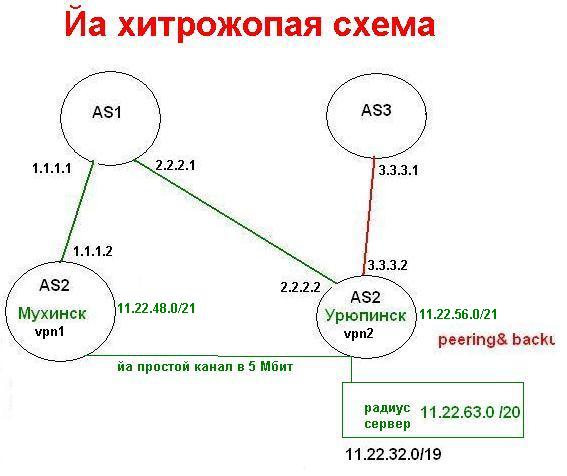

Сначала отвечу на вопрос.
Думаю ни в какой, ибо маршруты одинаковые, быть может он наверно даже не примет такие одинаковые анонсы.
Рассуждаю так потому, что на обычном маршрутизаторе, например под фрёй, нельзя прописать два одинаковых маршрута через разные интерфейсы. Поэтому, надо в одном городе а анонсить сеть /22 из выделенного диапазона, а в городе б /22 + /19(вот зачем ее не могу понять). В связи с чем создать еще 2 роут объекта к тому что есть. Как то так. Это была лирика.
Ниже представлена схема которая должна теперь получиться.
Пролог.
Изначально есть схема такая:
В Урюпинске есть АС2 она взаимодействует с АС1 и анонсит ей сеть11.22.32.0 /19,
но реально пока выдаются адреса из диапазона 11.22.63.0 /20
От АС1 принимается дефолт.
Эпилог.
Итак имеется АС2 с сетью 11.22.32.0 /19
В городах стоят впн серваки котрые выдают из
двух диапазонов 11.22.48.0/21(Мухинск)+11.22.56.0/21(Урюпинск)
Еще есть диапазон 11.22.32.0/22 в Урюпинске под оборудование и юриков
Да, адресация так по-идиотски раскидана потому, что не было и намерений подключать Мухинск. Планы поменялись.
А переделывать это - ад, так что как есть.
Чо хотелось бы:
1.Канал в 5 мбит тупо для связи впн с радиусом с серой адресацией. Пока именно так.
1.Мухинск с Урюписнком видят друг друга через АС1, на крайняк через АС3
2.АС1 Основной пров.
3.Мухинск принимает дефолт от АС1 и анонсит 11.22.48.0/21.
4.Урюпинск принимает дефолт от АС1 и анонсит 11.22.56.0/21 и весь оставшийся диапазон,
а также имеет только пиринг с АС3 и анонсит ей тока себя , как тока канал падает он переключается на АС3 и весь интернет и пиринг идет через него.
5.От АС3 тоже принять дефолт?
Имхо надо создать 4 роут объекта: один общий и еще 2 под впн и 1 под юриков итого 4
Вот такой ад :twisted:

brainiac писал(а):Думаю ни в какой, ибо маршруты одинаковые
не верный ответ. придет, но только в один город
brainiac писал(а):быть может он наверно даже не примет такие одинаковые анонсы.
не правильно, примет, в этом суть маршрутизации, маршрутов всегда может быть более одного и не важно статических или динамических
brainiac писал(а): на обычном маршрутизаторе, например под фрёй, нельзя прописать два одинаковых маршрута через разные интерфейсы
можно, но для это нуна тюнить ядро
options RADIX_MPATH
но аккуратнее, иногда это приводит к kernel panic
brainiac писал(а):5.От АС3 тоже принять дефолт?
если AS3 является апстримом и анонсит твои подсети далее, то "ДА", если это просто приватный пиринг то "НЕТ"
brainiac писал(а):2.АС1 Основной пров.
можешь принимать дефолт от AS3, но выставлять loc-pref ниже чем на дефолт от AS1
brainiac писал(а):Вот такой ад
да ничего адского, ты ещё ада не видел :)

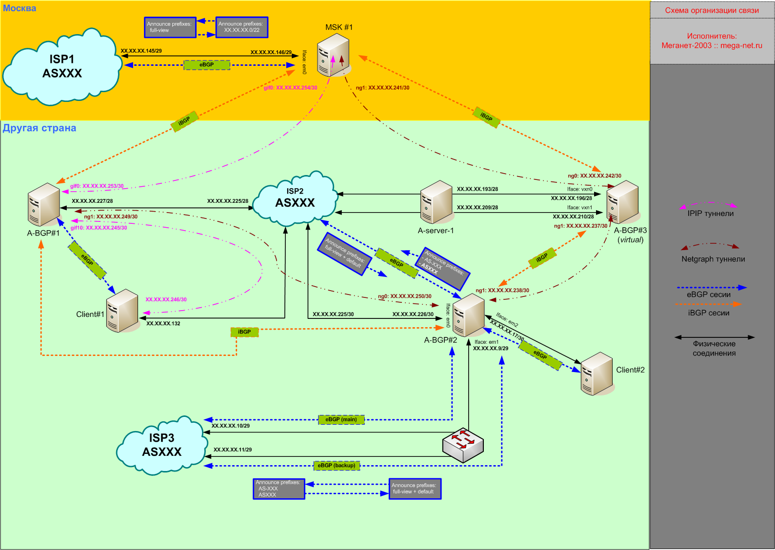

вот ад:
Re: Что делать если одна AS и несколько сетей в разных город
Сообщение brainiac » 07 ноя 2012, 10:24
В какой? Чем он будет руководствоваться?
Т.е на as1 100 а на as3 200, это на исходняк, а на входящий сделать подлиннее as_path на as3?
root писал(а):да ничего адского, ты ещё ада не видел :)
вот ад:
мда, вообще все грустно.

brainiac писал(а):Чем он будет руководствоваться?
Правилами BGP Path Selection Process описанными в любой книжке/мануале по BGP.
Это одно из первых что ты должен был изучить когда приступал к разборкам с протоколом BGP ;)
brainiac писал(а):Т.е на as1 100 а на as3 200, это на исходняк
так AS3 будет основной, а AS1 бекапом. Чем loc-pref выше, тем приоритетнее маршрут при выборе лучшего (см.линк выше)
brainiac писал(а):а на входящий сделать подлиннее as_path на as3?
если исходить из написанного чуть выше, то prepend нужно делать в сторону AS1

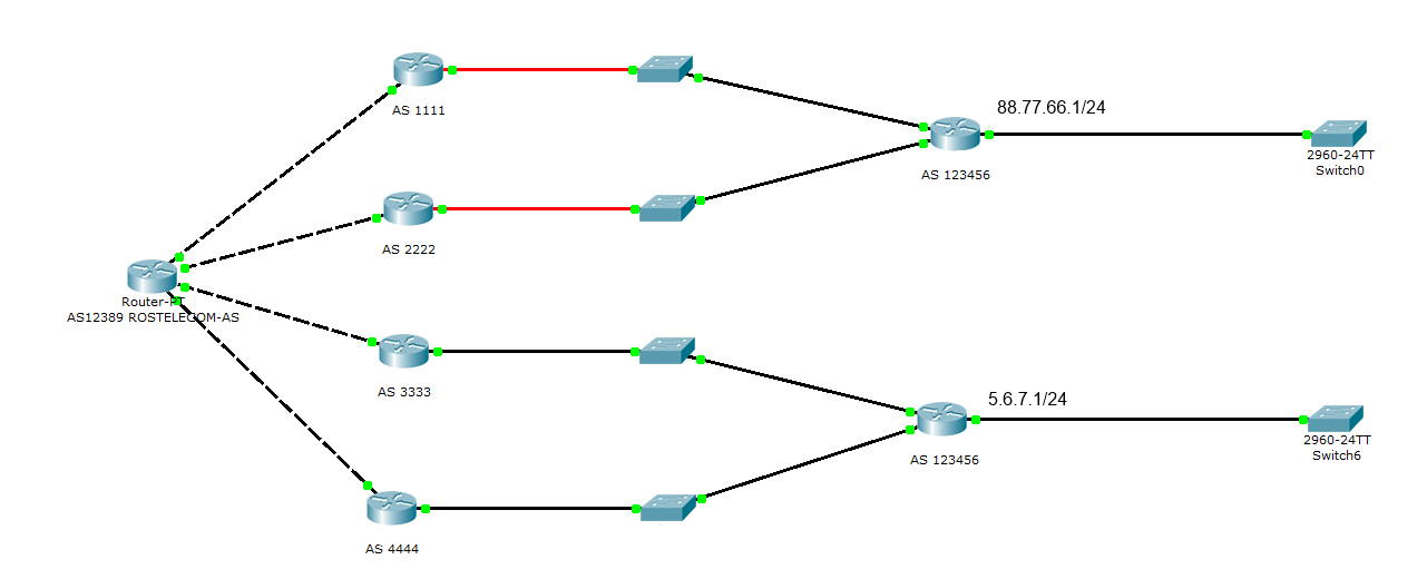

Всем доброго
похожая ситуация.. но не работает =(
есть 2 локации по 2 оператора на каждой ...
все хорошо, снаружи все видно, изнутри тоже все видно .. а между локациями нет =(
нервно курю bgp confederation
подскажите куда копать ...может не в ту степь полез и есть способ проще
схема сети

shurik-work писал(а):подскажите куда копать
маршруты ? трассы ? конфиги ?
Сообщение shurik-work » 03 окт 2013, 10:26
Собственно в BGP я новичок..так сказать )
конфиги упрощенные без фильтров.. чтоб не запутаться

 bgp log-neighbor-changes
 no synchronization
 neighbor 123.33.33.1 remote-as 3333
 neighbor 123.44.44.1 remote-as 4444
 network 5.6.7.0 mask 255.255.255.0
