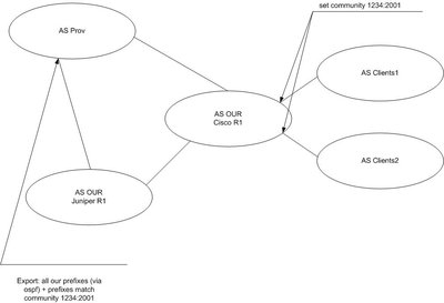

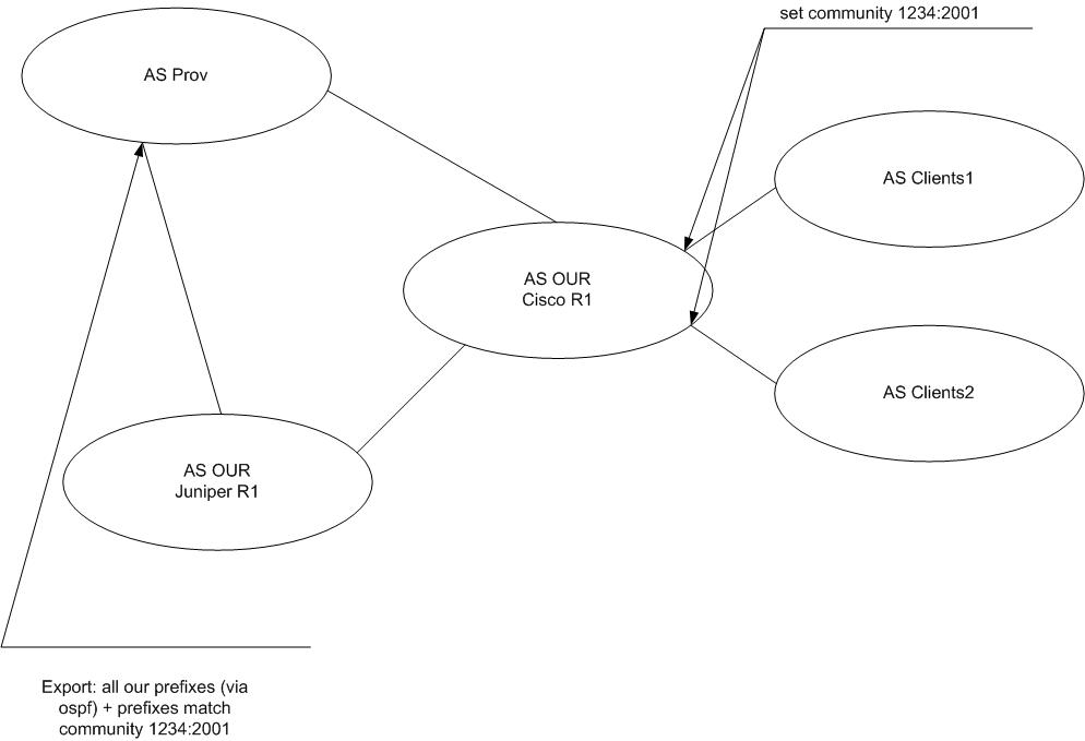

Для начала схема сети:
Описание:
Внедряется новый граничный маршрутизатор Juniper, времменно, пока не подняты новые "прямые" bgp сессии с абонентами необходимо их префиксы отдавать апстриму через новый роутер. Для того чтобы не городить новые префикс листы, было принято решение пометить префиксы получаемые от клиентов соответствующим community 1234:2001, после чего на Juniper сделать фильтр для экспорта этих префиксов провайдеру. Дополнительно провайдеру отдаются собственные префиксы, получаемые от DR по протоколу ospf. Часть конфига Juniper R1:

Клиент отдает префикс d.d.d.0/21
