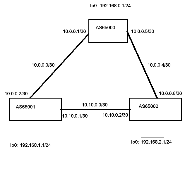

попробывал сделать такую связку как на грубой схеме.
что хочу реализовать. при down линка между 195.1.1.1 и 195.1.1.11 канал должен уйти через некий резервный канал из сети 10.10.10.0/29
маршрутизация при нормальном состоянии

подскажите в какую сторону рыть...

Ты приводишь таблицу маршрутизации только с AS64512. Трафик - это двустронний обмен, а значит мало знать путь к хосту назначения, нужно чтобы и хост назначания знал обратный путь.
Что происходит на AS65001 с маршрутом до 195.1.1.1 ?
dzek писал(а):на "AS65000" работает и при поднятом интерфейсе и выключеном
На AS65000 и AS65001 у тебя несколько IP-адресов, но когда ты делаешь пинг, то ты не указываешь SRC адрес.
В данном случае при пинге из AS65000 адреса 195.1.1.11 без указания SRC адреса, то он будет выбран как 10.10.10.1, т.к. именно за этим ифейсом живет 195.1.1.11 - поэтому не забывай учитывать этот факт.
dzek писал(а):подскажите в какую сторону рыть...
Ковырять нужно AS65001 - обратный маршрут к 195.1.1.1, т.к. по всей видимости при обрыве тобой линка AS65001 его не знает. Если это так, то нужно убедиться что AS65000 получает анонс 195.1.1.1/32 и в свою очередь анонсирует 195.1.1.1/32 в сторону AS65001.
Так же попрос: какая маска у адресов 195.1.1.Х на интерфейстах роутеров ?
З.Ы. А чего тренируешся на BSD, а не сделал стенд на цисках в GNS ? Так удобнее заниматься изучением.

Re: freebsd + bgp
Сообщение root » 21 янв 2013, 10:05
И вообще, для разборок рекомендую тебе изменить схему вот на такую:
Тестовая схема
и разбираться на ней.
Твоя задача анонсировать подсети с lo0 каждой AS и каждая AS должна мочь пингать 192.168.Х.1 в любой другой AS беря в кач-ве SRC адреса адрес .1 со своего lo0.
На примере AS65000:
ping -S 192.168.0.1 192.168.2.1
Пинг должен быть, как в ситуации когда все линки работают, так и в ситуации когда одни из линков в дауне.
Re: freebsd + bgp
Сообщение dzek » 21 янв 2013, 20:48
root писал(а):И вообще, для разборок рекомендую тебе изменить схему вот на такую:
...skip....
схему переделал... получилась примерно как ваша.
если что то не получается. все в мусор и с начала.
3AS, 3 интерфейса у каждой...
только сейчас на gw он же AS64512 идет анонс и выдергивание сети 195.1.1.24/29...
интерфейс роняю

192.168.1.0/24     link#3             U           0        0    de2
192.168.1.1        link#3             UHS         0        0    lo0
192.168.2.0/24     10.30.30.1         UG1         0      790    de1
195.1.1.24/29      link#3             U           0      290    de2
195.1.1.25         link#3             UHS         0        0    lo0
убирал на AS65001 В /etc/rc.conf
#defaultrouter="10.10.10.1"
тогда из внешней сети не видно 195.1.1.24/29
так и не догоняю в чем мой косяк.
