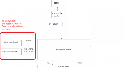

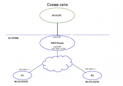

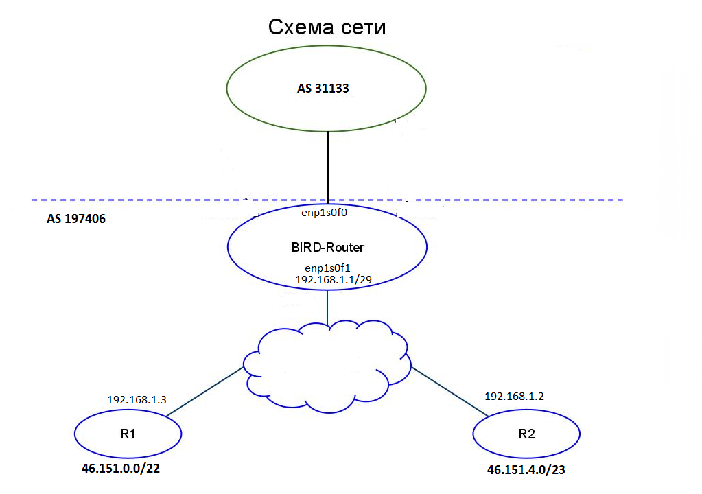

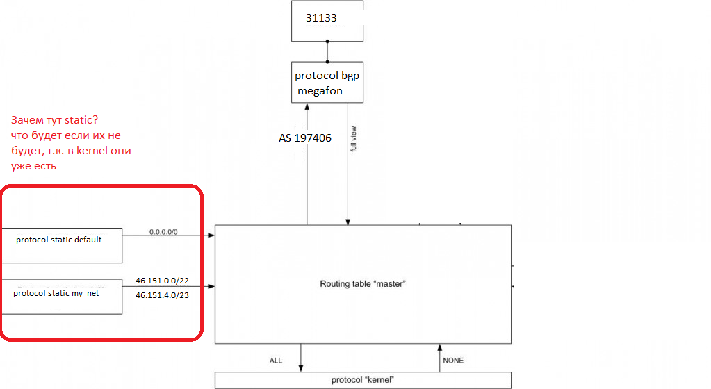

Но все равно остались вопросы:
Накидал картинки для понимания
Переписал конфиг исходя из объяснений изложенных в блоге, ночью проверю, все ли верно я понял

В итоге криво-косо промучался, но вроде пересадил на берд, статик маршруты нужны, без них не работает и при их добавлении в консоли валит
<WARN> Netlink: File exists
как от этого избавится надо подумать
В итоге получился такой конфиг

В кваге был еще префикс лист для серых AS, как его реализовать нужно подумать

"File exists" потому что default прописан как статик и он же приходит по BGP от апстрима. При попытке добавить 0.0.0.0/0 в таблицу маршрутизации и вылазит "File exists", т.к. такой маршрутуже есть.
Как избавиться ? Или убрать статик default или оставить, но отфильтровать default в BGP, например так:

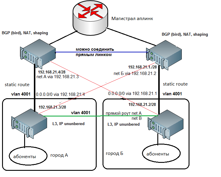

для понимания приложу картинку, что сделано сейчас
Практика показывает без отказоустойчивости никак, не важно железный маршрутизатор или програмный. Потому сейчас ввожу в работу второй, изначально когда стояла квагга виделось просто - заббикс по тригеру выполняет действие, меняет статик роуты и переносит анонс на второй сервер. Разбираясь с bird как понял OSPF мне позволит, все это реализовать без участия заббикса.
По приложенной схеме - черный жирный линк это основной маршрут (т.е изначально когда оба маршрутизатора доступны город А ходит через свой маршрутизатор, город Б через свой). Красной линией маршрут в случае падения одного из маршрутизаторов. От магистрала две BGP сессии, /30 поделили на две /31. Маршруты на сети городов А и Б сделал напрямую статикой, дабы не бегать через маршрутизаторы.
Попробую развить дальше свою задумку, не хватает знаний потому бы хотелось прояснить следующие вопросы по OSPF и разбить все это дело на подзадачи
1. router_id должен быть уникальным, исходя из него происходит выбор основого DR и BDR. основная задача DR будет делать рассылки о состоянии, а вот маршрут все таки будет выбиратся исходя из значения cost ?
2. сost навешиваеться ток на интерфейс? Получается нужно дополнительные виланы, без них можно реализовать?
3. если верхние маршрутизаторы соединить между собой, то получаеться дополнительно к OSPF можно использовать BFD?
4. Нижние маршрутизаторы где терминируются L3, в случае если не найду подходящих железных решений, тоже останутся софт-роутерами и зарезервировать их можно используя протокол CARP, имеет ли смысл CARP поднимать в сторону OSPF?

Сообщение root » 31 янв 2015, 11:28
исходя из схемы правильным было бы убрать общий влан 4001, т.к. это p2p линки, а не общая магистраль
при настройке OSPF на ифейсе указать:
ip ospf network point-to-point
в BIRD тоже самое будет:
type pointopoint;
DR и BDR в таком случае выбираться вообще не будет, т.к. они не нужны
linx писал(а):1. router_id должен быть уникальным
да
linx писал(а):маршрут все таки будет выбиратся исходя из значения cost ?
если cost задан, то да, он будет учитываться при рассчете и выборе лучшего маршрута
linx писал(а):2. сost навешиваеться ток на интерфейс?
да
linx писал(а):Получается нужно дополнительные виланы, без них можно реализовать?
не понимаю зачем в данной схеме вланы, я бы как раз убрал бы 4001 влан отсюда
BGP роутеры анонсят default, нижние маршрутизаторы анонсируют свои подсети с абонентами
никакой cost тут тебе и не нужен, каждый роутер и так будет ходить по оптимальному пути.
linx писал(а):3. если верхние маршрутизаторы соединить между собой, то получаеться дополнительно к OSPF можно использовать BFD?
а) верхние маршрутизаторы имеет смысл соединять линком, если ты планируешь обмениваться BGP маршрутами полученные от апстримов
б) я бы между ними поднимал бы iBGP, а не OSPF
в) BFD можно использовать и при отсутствии данного линка
linx писал(а):имеет ли смысл CARP поднимать в сторону OSPF?
честно, не осознал вопроса
