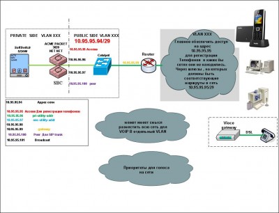

Пока речь пойдёт про Access
Имеется в наличие:
- телефонная станция SI3000
- SBC AcmePacket 3820 Net Net 2шт. ( дублированная система )
Задача:
создать абонента
IP ххх.ххх.ххх.ххх (для регистрации)
Логин: *********
Пароль: *********
И разрешить ему регистрироваться:
- может из интернета,
- может из других сетей например, внутренняя сеть провайдера (специально выделенная для этого сеть)
- или вообще задействовать свою локальную сеть VLAN_101

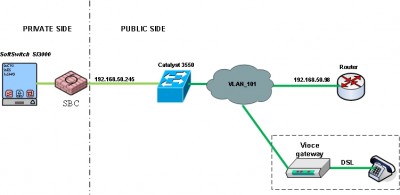

У меня есть небольшая локальная сеть, которая размещена в VLAN_101
Есть у меня рабочий телефон который подключен к станции SI3000 через 2x проводную линию DSL
И сказал себе: - Зачем мне провода, когда у нас уже установили SBC.
К делу.
Конечно можно создавать прямых – direct абонентов, которые будут регистрироваться на SoftSwitch (SSW), но раз уж у нас есть пограничник - в лице SBC,
то разделим ближнее окружение на сеть - PRIVATE и сеть – PUBLIC.
На самом деле под SSW подразумевается серверная плата на которой работает приложение – Программный коммутатор
Вообщем - сервер с Asterisk :lol: :lol: )))) в промышленном исполнении

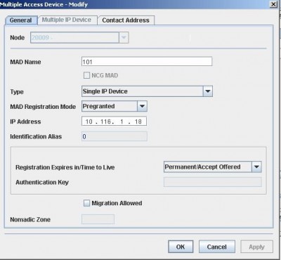

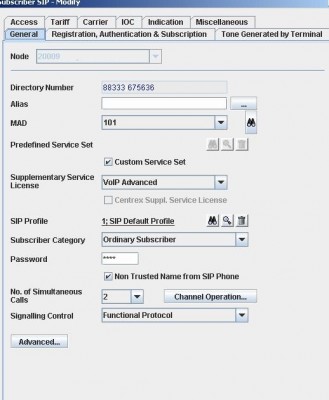

На SI3000 создаются MAD-ы (Multiplay Access Device)
ip address нашего SSW для VOIP VLAN_425 - 10.116.1.9
Создаём MAD c ip адресом 10.116.1.18
и назовём его - 101.
см. рис1

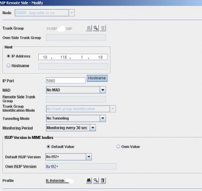

При создании абонента нужно будет указать к какому MAD он будет привязан, и поскольку я планирую регистрироваться из сети VLAN_101 см.выше, то и дал MAD соответствующее имя 101 чтобы не было путаницы. Ведь этих MAD -ов может быть много, в том числе для регистраций из большого интернета.
Итак создали связку SSW SI3000 + MAD пока только на MN(в Management )

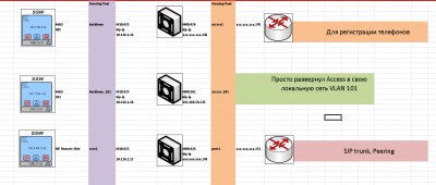

Когда мы говорим о регистрации абонентов, то возникают два понятия
access и backbone
Начну с начала конфига

Мы знаем что связка SSW SI3000 + MAD на стороне PRIVATE размещена в VLAN_425
И шлюз 10.116.1.1 также имеется на одном из маршрутизаторов

Подключаем физически интерфейсы M10(не забываем что у нас два SBC) к ES_SW
ES_SW – коммутатор который свяжет все устройства на стороне PRIVATE в заданном VLAN_425
Располагается в корзине MEA10

Думаю здесь уже вопросов поменьше будет
192.168.50.245 - этот адрес для регистрации моего телефона
192.168.50.249 - этот можно использовать для SIP trunk, но об этом позже
sub-port-id 101 - у нас ведь по условию 101 VLAN
Подключаем физически интерфейсы M00(не забываем что у нас два SBC) к Catalyst

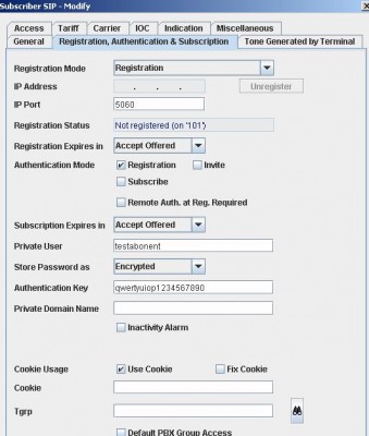

Создаю абонента
Итак абонент создан с учётной записью
Sub 8333675636
ip для регистрации 192.168.50.245
Логин: testabonent
Пароль: qwertyuiop1234567890
Включаем в сеть 192.168.250.0/24 SIP устройство и пользуемся связью
У меня небольшой шлюз Шлюз VoIP Eltex TAU-1M.IP
VLAN 101 интернета нет, есть один факс и ещё несколько компьютеров и устройств.
Проверяем регистрацию
SBC2# show registration sipd by-user testabonent
Registration Cache                    Fri Sep 01 2017  20:51:38
                                   Num
  User                             Contacts Registered at
  sip: testabonent @192.168.50.245     1        2017-09-1-20:13:28
Total: 1 entry
SBC2#
Схема для реализации

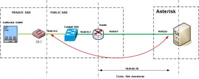

SIP trunk
см. Схема организации Peer
Когда мы говорим о подключении потребителя по SIP trunk, то возникают два понятия
peer и core
core – смотрит на сторону PRIVATE
peer – смотрит на сторону PUBLIC
Конфиг на SBC собирается точно также как и для Access
С одной добавкой.
В local-policy
Необходимо создать два source-realm
local-policy
        from-address                            *
        to-address                              *
        source-realm                            core_427
        description
        activate-time
        deactivate-time
        state                                   enabled
        policy-priority                         none
        next-hop                                10.85.0.2
        realm                                   peer_427
        action                                  none
        terminate-recursion                     disabled
        app-protocol
        methods
        lookup                                  single
        next-key
local-policy
        from-address                            *
        to-address                              *
        source-realm                            peer_427
        description
        activate-time
        deactivate-time
        state                                   enabled
        next-hop                                10.116.1.9
        realm                                   core_427
        action                                  none
        app-protocol
        methods
        lookup                                  single
        next-key
в остальном действуем по образу и подобию того как было описано ранее
На станции создаётся SIP Remote SIDE
Транковая группа
Транки
и т.д. и т.п.
Смотрим конфиг
изучаем
анализируем
:D :D

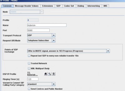

По SIP trunk дополню
Задача была такая
Есть некая информационно-рекламная служба с коротким номером 555
У них сервер с Астериском
Интерактивное меню, если операторы все заняты.
Надо было организовать с ними соединение
У себя прописал префикс 555
Маршрут
Транковую группу
Транки – прописал 30 штук
Вообще транков можно прописать сколько лицензия позволяет – хоть 1000 )))),
А в реальности будет заниматься столько каналов, сколько полоса пропускания позволит, ну по крайне мере я так понимаю.
А на той стороне у них обычный peer и никакой авторизации
Dtmf=inband
Мы с ними настраивались всё проверяли
Никаких интернетов всё организовано на специально выделенной сети.
aster
рис2 описание см. выше

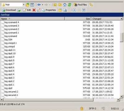

Конечно есть и логи
matched.log
а вот этот друг пришёл к нам из интернета, но я его знаю.
Aug 30 03:34:57.831 On [0:426]xxx.xxx.xxx.146:5060 received from 185.189.101.214:2825
Triggered from rule: header-rule[logRegister]
REGISTER sip:xxx.xxx.xxx.146 SIP/2.0
From: "440999"<sip:semen@xxx.xxx.xxx.146>;tag=094f7e72
To: "440999"<sip:semen@xxx.xxx.xxx.146>
Contact: <sip:semen@185.189.101.214:2825;rinstance=8b6a48a396ee268a;acme_nat=semen+185.189.101.214@10.133.28.96:5058>
Aug 30 03:35:22.961 On [0:426]xxx.xxx.xxx.146:5060 received from 185.189.101.214:2825
Тут у меня login совпадает с номером телефона
(обычно при создании так бывает по умолчанию, но  потом можно логин поменять)
в моём 101 vlan можно и такое позволить
Aug 30 07:55:47.127 On [0:101]192.168.50.245:5060 received from 192.168.50.250:5060
REGISTER sip:192.168.50.245:5060 SIP/2.0
From: 8333675636 <sip:8333675636@192.168.50.245>;tag=ae3gN7gcSBmrr
To: <sip:8333675636@192.168.50.245>
Contact: <sip:8333675636@192.168.50.250:5060>
Aug 30 07:55:47.145 On [0:101]192.168.50.245:5060 received from 192.168.50.250:5060
sipd.log
Sep  2 09:08:33.739 [SIP] (0) CT[R=3/26/9 T=359044/72/41] rate=0.0
Sep  2 09:08:33.740 [SIP] (0) CPU=4276.540: cur=0 avg=0 in 60.000
Sep  2 09:08:50.509 [WARNING] (1) [sipShield] Scanner or attack field detected! Src IP: 46.166.151.17, User-Agent: friendly-scanner, received on xxx.xxx.xxx.146:5060 realm: access1
Sep  2 09:09:03.743 [SIP] (0) SES[R=1/4/1 T=61168/37/31]
Sep  2 09:09:03.743 [SIP] (0)   cur=0.0 lo=0.0 hi=0.1 avg=0.0 (85%=27.4)
Sep  2 09:09:03.743 [SIP] (0) ST[R=8/44/17 T=3919777/9795/7703] rate=0.0
Sep  2 10:47:33.998 [SIP] (0) CT[R=2/19/3 T=360048/72/41] rate=0.0
Sep  2 10:47:33.998 [SIP] (0) CPU=4287.697: cur=0 avg=0 in 60.000
Sep  2 10:48:04.000 [SIP] (0) ST[R=6/38/9 T=3935546/9795/7703] rate=0.0
Sep  2 10:48:04.000 [SIP] (0) CT[R=1/22/3 T=360051/72/41] rate=0.0
Sep  2 10:48:04.000 [SIP] (0) CPU=4287.718: cur=0 avg=0 in 60.001
Sep  2 10:48:11.815 [WARNING] (1) [sipShield] Scanner or attack field detected! Src IP: 51.15.51.86, User-Agent: friendly-scanner, received on xxx.xxx.xxx.146:5060 realm: access1
Sep  2 10:48:24.000 [PROC] (0) CPU=1928.304 %=0.0/100.000s ops=187 rcvd=47 sent=47 TOQ=73
Sep  2 10:48:24.002 [PROC] (1) CPU=4287.088 %=0.0/100.002s ops=904 rcvd=69 sent=1 TOQ=794
Sep  2 10:48:34.001 [SIP] (0) SES[R=1/1/1 T=61228/37/31]
Sep  2 10:48:34.001 [SIP] (0)   cur=0.0 lo=0.0 hi=0.1 avg=0.0 (85%=27.4)
Sep  2 10:48:34.001 [SIP] (0) ST[R=12/28/15 T=3935556/9795/7703] rate=0.0
Sep  2 10:48:34.001 [SIP] (0) CT[R=4/18/7 T=360059/72/41] rate=0.0
Sep  2 10:48:34.001 [SIP] (0) REG[2/2] new=0 fwd=0 ref=1 tmo=0 post=0 ext=0SurAgnt[0/0] SurRegs[0/0] newSurAgnt=0 newSurReg=0 SurRegSent=0SurRegTmo=0
Sep  2 10:48:34.001 [SIP] (0) CPU=4287.749: cur=0 avg=0 in 60.001
Sep  2 10:49:04.003 [SIP] (0) SES[R=1/2/1 T=61229/37/31]
Sep  2 10:49:04.003 [SIP] (0)   cur=0.0 lo=0.0 hi=0.1 avg=0.0 (85%=30.3)
Sep  2 10:49:04.003 [SIP] (0) ST[R=8/37/15 T=3935565/9795/7703] rate=0.0
логи

Вот он Access
Общее
